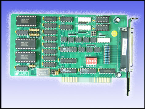

产品名称: ACTRLRUN K-830 光隔脉冲计数卡
型  号: ACTRLRUN K-830
品  牌: 科日新控
产品介绍: 产品主要特性:
计数通道数: 8路;总线方式:ISA;隔离电平:500V ;最高计数频率:2MHz;工作模式:(1)脉冲计数 (2)频率输出;
→ 性能及技术指标
1. 概述
K-830光电隔离高速脉冲计数板适用于486/586系列的原装机、兼容机和工控机。该板具有8路脉冲计数通道和8路频率输出通道,计算机可方便地读取脉冲计数值或产生一定频率。K-83O采用高速光电隔离技术,对外界的干扰有较强的抑制作用,高速光隔6N137允许计数频率达2MHz。K-830同时具有零事件处理功能,很好地解决了8253零事件不能发的问题。K-830光电隔离高速脉冲计数板配有测试程序和驱动程序,使用方便、编程简单、抗干扰能力强、输入输出方式多,适用于工程项目。
2.主要技术指标
计数通道数:8路(3片8253)
工作模式:(1)脉冲计数
(2)频率输出
计数器字长:16位可多通道级联,最多可达8通道级联
级联计数字最大字长:128bit
单通道计数范围:0~65535
级联计数最大范围:0~2128
最高计数频率:2MHz(加光电耦合器后)
内部时钟:2MHz可通过第9路分频
输入信号电平范围:5V~48V
最大输出电流:150mA
隔离方式:光电隔离
隔离电压:≥500V
电源功耗:5W
