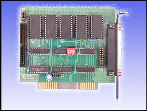

产品名称: ACTRLRUN K-831 ISA总线脉冲计数卡
型  号: ACTRLRUN K-831
品  牌: 科日新控
产品介绍: 产品主要特性:
产品主要特性:计数通道数:各15路;开关量输入输出:各8路;最高计数频率:2MHz;工作模式:(1)脉冲计数 (2)频率输出;
→ 性能及技术指标
1.概述
K-831速脉冲计数卡适用于486/586/PIII/PIV系列的原装机、兼容机和工
控机。该卡具有15路脉冲计数通道和8路开关量输入输出通道,计算机可方便地读取脉冲计数值或产生一定频率。
K-831脉冲计数卡配有测试程序和驱动程序。使用方便、编程简单,适用于工程项目。
2.主要技术指标
输入通道数:15路(5片8253)
开关量输入输出通道数:各8路
工作模式:(1)脉冲计数
(2)频率输出
计数器字长:16位
单通道计数范围:0~65535
最高计数频率:2MHz
内部时钟:4.77MHz(占空比30%)
输入信号电平范围:TTL电平
电源功耗:5W
使用环境要求:
工作温度:0℃~40℃
相对湿度:40%~80%RH
存贮温度:-55℃~+85℃
外型尺寸:长×高=127.6mm×109.2mm (5.1英寸×4.3英寸)
