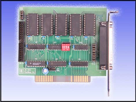

产品名称: ACTRLRUN K-832 光隔定时计数测频卡
型  号: ACTRLRUN K-832
品  牌: 科日新控
产品介绍: 产品主要特性:
输入通道数: 15路;开关量输入输出:各8路;最高计数频率:2MHz;隔离电压:≥500V;工作模式:事件计数/脉冲测量/定时控制/频率输出;
→ 性能及技术指标
1.概述
K-832光隔离脉冲计数定时接口卡适用于符合PC总线和ISA总线标准的PC机系列原装机及其兼容机。可广泛应用于工业过程控制系统中以完成光隔离型多通道外部事件的计数、连续性脉冲量测量、可编程方波频率发生器、定时器等多项功能。同时还提供了非光电隔离型的8路DI和8路DO信号。
  本接口卡具有适用范围广、功能强、性能价格比高的特点。卡上计数器所有的输入输出通道均加有光电耦合器,以实现与被测对象和现场环境的电气隔离,使本卡具有较强的抗干扰能力和自我保护能力。同时,外部事件可通过总线直接向主机申请中断,以达到实时控制的目的。
2.主要技术参数
输入通道数:15路。(5片8253)
工作模式: 事件计数、脉冲测量、定时控制、频率输出。
计数器字长: 16位。
计数范围: 0~65535(任一通道)。
最高计数频率: ≤ 2MHz (不加光电耦合器)。
≤ 25KHz (加光电耦合器)。
  内部时钟:1MHz。
输入信号电平范围:5V~48V。
最大输出电流:≤150mA, 可直接驱动小型继电器。
隔离方式:光电隔离 隔离电压:≥500V。
数字量输入输出部分:
DI:8路,TTL标准电平。
DO:8路,TTL标准电平,有输出锁存功能。
电源消耗:+5V(±10%)≤700mA。
使用环境要求:
工作温度:10℃~40℃。
相对湿度:40%~80%。
存贮温度:-55℃~+85℃。
外型尺寸:长×高=330mm×122mm ( 13英寸×4.8英寸)
