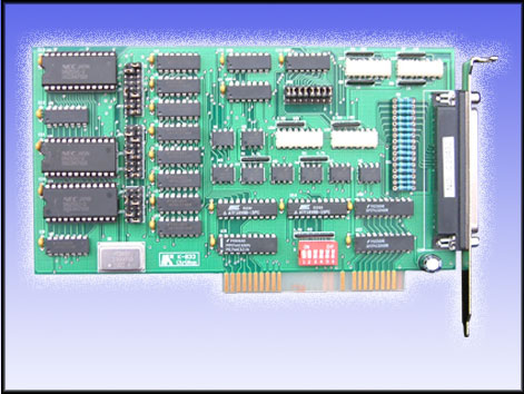

产品名称: ACTRLRUN K-833 光隔计数测频卡
型  号: ACTRLRUN K-833
品  牌: 科日新控
产品介绍: 产品主要特性:
输入通道数:8路;总线方式:ISA;最高计数频率:2MHz;隔离电压:≥500V;工作模式:脉冲计数 测量脉冲频率 频率输出;
 → 性能及技术指标
1. 概述
K-833光电隔离高速脉冲计数/测频卡适用于486、586、PⅡ、PⅢ系列的原装机、兼容机和工控机。该卡具有8路脉冲计数/测频通道和8路频率输出通道,计算机既可方便地读取脉冲计数值,也可测量脉冲的频率或产生一定频率的脉冲。K-833采用高速光电隔离技术,对外界的干扰有较强的抑制作用,高速光隔6N137允许计数频率达2MHz。K-833同时具有零事件处理功能,很好地解决了8253零事件不能发的问题。K-833光电隔离高速脉冲计数测频卡配有测试程序和驱动程序,使用方便、编程简单、抗干扰能力强、输入输出方式多,适用于工程项目。
2. 主要技术指标
输入通道数:8路(3片8253)
工作模式: (1) 脉冲计数
(2) 测量脉冲频率
(3) 低于15K的频率输出
计数器字长:16位可多通道级联,最多可达8通道级联
级联计数字最大字长:128bit
单通道计数范围:0~65535
级联计数最大范围:0~2128
最高计数频率:2MHz(加光电耦合器后)
内部时钟:通过第9路对2M时钟分频
输入信号电平范围:5V~48V
最大输出电流:150mA
隔离方式:光电隔离
隔离电压:≥500V
电源功耗:5W
