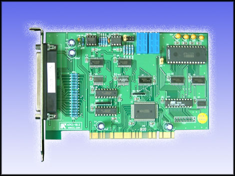

产品名称: ACTRLRUN KPCI-812 经济型数据采集卡
型  号: ACTRLRUN KPCI-812
价  格:
品  牌: 499
产品介绍: 产品主要特性:
输入通道数:单端16路 A/D转换分辨率:12位放大器可选增益: ×1*;×2;×5;×10 DI/DO:各8路TTL标准电平
→ 性能及技术指标
1. 概述
KPCI-812模入接口卡具有适用范围广、功能齐全、性能价格比高的特点。适用于486、586、PⅡ、PⅢ系列的原装机、兼容机和工控机。该卡可广泛应用于工业过程控制系统以及实验室数据采集系统。KPCI-812模入接口卡安装使用方便,程序编制简单。其模入及I/O信号均由卡上的37芯D型插头与外部信号源及设备连接。
2. 主要技术指标
模入部分:
输入通道数:单端16路;* (标*为出厂标准状态,下同)
输入信号范围:0V~10V*;-5V~+5V
输入阻抗:≥10MΩ
A/D转换分辨率:12位
A/D转换速度:10μS
A/D启动方式:程序启动
A/D转换结束识别:程序查询
A/D转换非线性误差:±1LSB
A/D转换输出码制:单极性原码*/双极性偏移码
系统综合误差:≤0.2% FSR
数字量输入输出部分:
DI:8路;TTL标准电平(高电平不大于5V,低电平不小于0V)
DO:8路;TTL标准电平;有输出锁存功能
