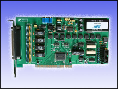

产品名称: ACTRLRUN KPCI-815光隔高精度数据采集卡
型  号: ACTRLRUN KPCI-815
价  格:
品  牌: 499
产品介绍: 产品主要特性:
输入通道数:光隔单端32路/双端16路输入; A/D转换分辨率:12(L型)/16位(H型); DO:8路,达林顿OC输出,可直接驱动继电器;
→ 性能及技术指标
1.概述
KPCI-815接口卡适用于提供PCI总线插槽的原装机、兼容机和工控机。该卡可广泛应用于工业过程控制系统以及实验室的模拟量的采集及开关状态变化输出。8路光隔开关量输出具有两级锁存,关机不影响外部状态。
KPCI-815接口卡安装使用方便,程序编制简单。其I/O信号由卡上的37芯D型插头与外部设备连接。模拟量转换部分分为L型和H型两种,L型为12位分辨率,H型为16位分辨率。
2.主要技术指标
PCI局部总线性能:总线宽度32位,同步工作频率可达到33MHz,最高传输速率为132MB/S。使用方便,能够实现自动配置,实现设备的即插即用可靠性高,标准中考虑了负载,即使扩展卡超过了负载的最大值系统也能正常工作,提供数据和地址奇偶校验功能,保证了数据的完整性和准确性
模拟量输入部分:
通道数: 单端32路 / 双端16路。
输入信号范围:0V~5V、0V~10V、±5V、±10V。
输入阻抗:≥10MΩ
A/D转换速率:100K
A/D转换方式:软件启动转换,查询读取数据
A/D转换输出码制:单极性原码/双极性偏移码
系统综合误差:≤0.2%FSR
隔离方式:总线隔离型
开关量输出部分:
输出路数:8路
输出信号范围5-48V电平,达林顿驱动开路输出。
最大输出电流100 mA,可直接驱动继电器
隔离电压 500V
