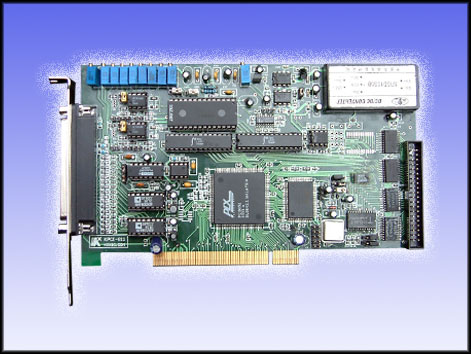

产品名称: ACTRLRUN KPCI-811多功能数据采集卡,测控板卡,控制卡
型  号: ACTRLRUN KPCI-811
价  格:
品  牌: 499
产品介绍: 产品主要特性:
输入通道数:单端16路/双端8路输入; A/D转换分辨率:12 位;通过率:100K; DI/DO:各16路; D/A:12位,2路; 定时计数:3路,独立16位;
→ 性能及技术指标
一、介绍
KPCI-811卡是一种基于PCI总线的数据采集卡,可直接插在IBM-PC/AT 或与之兼容的计算机内的任一PCI插槽中,可构成实验室、产品质量检测中心和大专院校等各种领域的数据采集、分析和数据处理系统。也可构成工业现场的过程监控系统。
二、性能及技术指标
模拟信号输入部分
模拟通道输入数: 16路单端或8路双端输入
模拟输入电压范围:±5V、0~+5V、0~+10V
模拟输入阻抗: 100MΩ
A/D分辨率:12Bit(4096) 非线性误差:±1LSB(最大)
转换时间:1us 系统测量精度:0.1%
三种采样触发方式:定时触发、软件触发和外触发
高精度采样周期、窄定时间隔(1/16微秒),宽定时范围(1us-56us);
D/A模拟量输出(D/A)部分
D/A分辨率:12Bit(4096)
模拟输出电压,电流范围:±5V、0~+5V、0~+10V和4~20mA输出
输出通道数:2路 非线性误差:±1LSB(最大)
建立时间:10μS(0.01%精度) 输出阻抗:0.2Ω
具有加电清零功能
3个独立的16位计数/定时器,信号与TTL电平兼容
GATE 计数器的计数使能输入端内部已接有上拉电阻,以方便使用
CLK、OUT输出端满足TTL电气特性。低电平小于0.4V,高电平大于2.6V
OUT的最大输出驱动电流1毫安。
开关量输入输出部分
16路开关量输入通道输入电平与TTL兼容、
16路输出开关量输出通道电平与TTL兼容;
输入TTL电平,吸入电流小于0.5毫安。
FIFO存储器
深度: 1K ~ 32K words,宽度: 12Bits,标志: 满、空、半满
