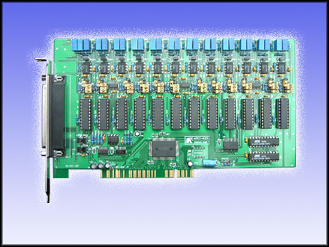

产品名称: ACTRLRUN KPCI-823模拟量输出卡
型  号: KPCI-823
价  格:
品  牌: 499
产品介绍: 产品主要特性:
输出通道数:12路(互相独立,可同时或分别输出); D/A转换分辨率:8位 D/A转换建立时间:≤1μS;电压输出方式负载能力:5mA/每路;
→ 性能及技术指标
1. 概述
KPCI-823模拟量输出接口卡适用于提供PCI总线插槽的原装机、兼容机和工控机。该卡可广泛应用于工业过程控制系统以及实验室的模拟量输出控制。具有适用范围广、操作使用简便、抗干扰能力强的特点。用户可根据控制对象的需要,选择电压或电流输出方式以及不同的输出量程。KPCI-823模拟量输出接口卡安装使用方便,程序编制简单。其模拟量输出信号由卡上的37芯D型插头与外部设备连接。
2. 主要技术参数
模拟量输出部分:
输出通道数:12路 (互相独立,可同时或分别输出)
输出信号范围:电压方式:0~10V(*);±5V;
电流方式:4~20mA
输出阻抗:≤2Ω (电压方式)
D/A转换器件:DAC0832
D/A转换分辨率:8位
D/A转换输出码制:二进制原码
D/A转换建立时间:≤1μS
系统综合建立时间:约10μS
D/A转换综合误差:
电压方式:≤1% FSR
电流方式:≤1% FSR
电压输出方式负载能力:5mA/每路
电流输出方式负载电阻范围:≤ 400Ω
电源功耗: 全电压输出方式:4W
全电流输出方式:5W
使用环境要求:
工作温度:10℃~40℃
相对湿度:40%~80% RH
存贮温度:-55℃~+85℃
