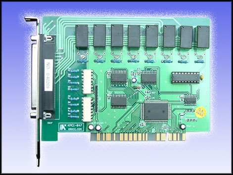

产品名称: 光隔继电器输出卡
型  号: ACTRLRUN KPCI-847
价  格:
产品介绍: 产品主要特性:
DI:16路,信号范围:5~48V电平; 继电器输出:16路继电器输出;隔离电压:500V;
→ 性能及技术指标
1. 概述
KPCI-847接口卡适用于486、586、PⅡ、PⅢ系列的原装机、兼容机和工控机。该卡可广泛应用于工业过程控制系统以及实验室开关状态变化输入输出。8路继电器输出状态回读。 KPCI-847接口卡安装使用方便,程序编制简单。其I/O信号均由卡上的37芯D型插头与外部设备连接。
2、要技术参数
PCI局部总线性能:
宽度32位,同步工作频率可达到33MHz,最高传输速率为132MB/S,使用方便,能够实现自动配置,实现设备的即插即用。可靠性高,标准中考虑了负载,即使扩展卡超过了负载的最大值系统也能正常工作 。提供数据和地址奇偶校验功能,保证了数据的完整性和准确性。
数字量输入输出部分:
DI:16路,差分输入,信号范围5-48V电平
继电器输出:共16路, 8路C型, 8路A型,触点容量:250VAC/3A,30VDC/3A
隔离电压 500V
使用环境要求:
工作温度:10℃~40℃
相对湿度: 0%~95%(不凝露)
存贮温度:-55℃~+85℃
3、 选型:
K-847L为DI:8路,继电器输出:8路;4路C型,4路A型触点容量:250VAC/3A,30VDC/3A
