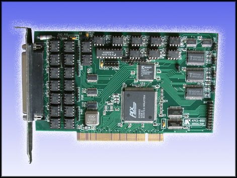

产品名称: ACTRLRUN KPCI-832 光隔定时计数测频卡
型  号: ACTRLRUN KPCI-832
价  格:
产品介绍: 产品主要特性:
计数器:8路高速光隔16位计数器; 功 能:计数、定时和频率测量等应用; DI/DO:各8路;
→ 性能及技术指标
1.概述
KPCI-832光隔计数/定时/测频卡是为PCI总线的INTEL和AMD系列的原装机、兼容机及工控机而设计的接口卡,它适用于工业现场脉冲数字量的输出和采集,通过跳线器可选择计数/定时/测频不同的工作方式。本卡具有8路脉冲计数/测频通道和8路频率输出通道,计算机既可方便地读取脉冲计数值,也可测量脉冲的频率或产生一定频率的脉冲。考虑到现场强电的干扰,本卡采用了光电隔离技术,使计算机与现场信号之间全部隔离,提高了抗干扰能力。
2.主要技术指标
总线宽度32位,同步工作频率可达到33MHz,最高传输速率为
132MB/S使用方便,能够实现自动配置,实现设备的即插即用。可
靠性高,标准中考虑了负载,即使扩展卡超过了负载的最大值系统也
能正常工作。提供数据和地址奇偶校验功能,保证了数据的完整性和
准确性;
8路高速光电隔离的16位计数器;
计数器卡可适用于计数、定时和频率测量等应用;
8路计数器可以独立工作,也可以级联工作;
8路开关量输入,输入电平与TTL兼容。
8路开关量输出,输出电平与TTL兼容。
