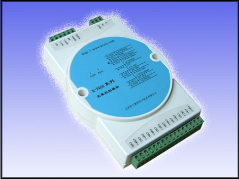

产品名称: ACTRLRUN K-7411 485总线热电阻采集模块
型  号: ACTRLRUN K-7411
品  牌: 科日新控
产品介绍: 产品主要特性:
通讯方式:485总线方式; 输入信号:7路3线热电阻输入,-100~850ºC; A/D转换分辨率:20位; 隔离保护:1000V;
→ 性能及技术指标
一、 概述:
K-7411远端热电阻采集模块,适用于各类工业现场,可采集7路热电阻,并转换成相应的温度值,通过串口与上位机实时通讯,直接对热电阻对应的温度值进行处理,无需非线性变换。具有独立的RS485串行通信接口.K-7411的模数转换部分同CPU的接口间采用了光电隔离技术,提高了现场抗干扰能力。K-7411的热电阻测量采用三线制恒流源激励的方式,对传输导线进行了相应的补偿,使热电阻测量更准确。
二、 性能技术指标:
1. 输入信号: 7路3线输入
2. 测温范围: -100~850ºC (为保证系统精度,定货时请说明测温范围)
3. 热电阻分度号:PT100
4. A/D分辨率:20位
5. 转换速率: 1次/秒。
6. 通讯方式:
RS485总线: 驱动距离1200米,传输速率可配置 到57600bps.
7. 响应时间: 7通道巡检周期≥1秒
8. 数据格式: 十六进制。
9. 测温精度: ≤0.5ºC
10. 隔离电压: ≥1000V
11. 供电电压: 定货时可选择三种之一: DC 5V/220 mA,DC 12V/220 mA ,
DC 24V/220 mA
12. 使用环境:
工作温度:0ºC-60ºC
相对湿度: 0-95%RH (不凝露)
存储温度:-55ºC-+85ºC
13. 外型尺寸: 长×宽×高:150mm×90mm×25mm
