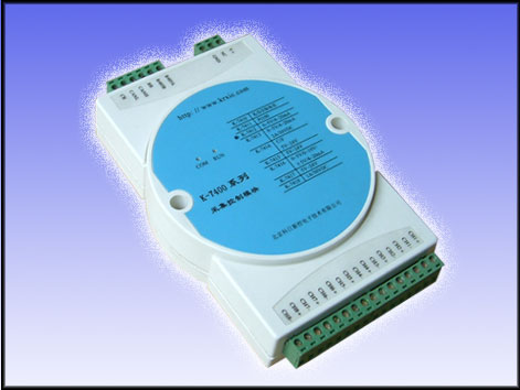

产品名称: ACTRLRUN K-7416 485总线模拟量输出模块
型  号: ACTRLRUN K-7416
品  牌: 科日新控
产品介绍: 产品主要特性:
通讯方式:485总线方式; 模拟量输出:4路(电压或电流方式每路独立可设); 输出分辨率:12位; 隔离保护:1000V;
→ 性能及技术指标
一、 概述:
K-7416是12位4路光电隔离型模拟量输出模块,适用于各类工业现场,用户可根据控制对象的需要,选择电压或电流输出方式以及不同的输出量程。具有独立的RS485串行通信接口
二、性能技术指标:
1. 输出路数: 4路(电压或电流方式每路独立可设)。
2. 输出信号范围:电压方式:0-5V,0-10V,±5V
电流方式:0-10mA,4-20mA
3. 输出阻抗: ≤2Ω(电压方式)
4. 输出分辨率: 12位 0-10V:2.44mV;4-20mA: 5µA.
5. 负载能力: 5mA/每路(电压方式);≤400Ω(电流方式)
6. 隔离电压: ≥1000V
7. 通讯方式: RS485: 驱动距离1200米,传输速率可配置 到56Kbps
1Mbps(20K*).
8. 外形尺寸: 150mm×90mm×25mm塑料外壳。
9. 使用环境:
工作温度:0ºC-70ºC
相对湿度:0-95%RH,(不凝露)
存储温度:-55ºC-+85ºC
10. 供电电压: 模块供电5V/450mA,12V/450mA,24V/450mA(三选一)
11. 电流输出方式时需外供电源: 12-24 V
