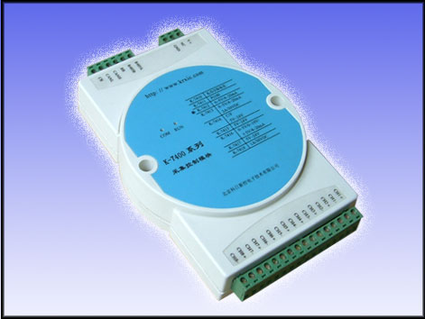

产品名称: ACTRLRUN K-7415 485总线开关量输入模块
型  号: ACTRLRUN K-7415
品  牌: 科日新控
产品介绍: 产品主要特性:
通讯方式:485总线方式; 开关量输入:24路单端共地; 输入信号:TTL电平-48V; 隔离保护:1000V;
→ 性能及技术指标
一、概述:
K-7415是适用于工业现场的触点检测,电平监测的远端模块。CPU与现场信号完全隔离。具有独立的RS485串行通信接口
二、性能技术指标:
1. 通道数: 24路输入
2. 输入信号: 单端共地,TTL电平-48V。
3. :隔离电压: >1000V。
4. 通讯方式: RS485: 驱动距离1200米,传输速率可配置1200 到5.6Kbps
5. 外形尺寸: 150mm×90mm×25mm塑料外壳。
6. 使用环境:
工作温度:0ºC-70ºC
相对湿度:0%-95%RH (不凝露)
存储温度:-55ºC-+85ºC
7. 供电电压: 5V/100mA, 12V/100mA, 24V/100mA (定货时选择一种)
