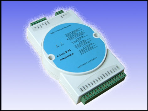

产品名称: ACTRLRUN K-7417 485总线开关量输出模块
型  号: ACTRLRUN K-7417
品  牌: 科日新控
产品介绍: 产品主要特性:
通讯方式:485总线方式; 开关量输出:24路(达林顿OC输出); 隔离保护:1000V;
→ 性能及技术指标
一:概述:
K-7417是适用于工业现场开关状态变化输出的远端模块,CPU与现场信号完全隔离,具有独立的RS485串行通信接口
二:性能技术指标:
1. 输出通道数: 24路。
2. 输出信号范围: 达林顿输出,输出电平5V~48V,直接驱动继电器。
单路最大驱动电流为200 mA,每8路总和不超过300
mA。
4. 隔离电压: >1000V。
5. 通讯方式: RS485总线: 驱动距离1200米,传输速率可配置到5.76Kbps
6. 外形尺寸: 150mm×90mm×25mm塑料外壳。
7. 使用环境:
工作温度:0ºC-70ºC
相对湿度:0%-95%RH (不凝露)
存储温度:-55ºC-+85ºC
8. 供电电压: 5V/100mA, 12V/100mA, 24V/100mA (定货时选择一种)
