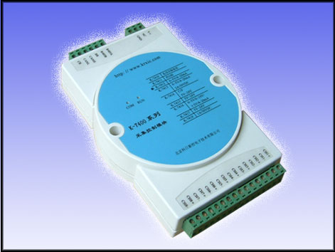

产品名称: ACTRLRUN K-7418 485总线继电器输出模块
型  号: ACTRLRUN K-7418
品  牌: 科日新控
产品介绍: 产品主要特性:
通讯方式:485总线方式; 开关量输出:8路继电器输出; 隔离保护:1000V; 触点容量:30VDC,1A;
→ 性能及技术指标
一:概述:
K_7418是适用于工业现场开关状态变化输出的远端模块,CPU与现场信号完全隔离。具有独立的RS485串行通信接口.
二:性能技术指标:
1. 输出通道数: 8路继电器触点输出,常开型。
2. 输出信号: 触点容量:30VDC,1A
3. 隔离电压: >1000V。
4. 通讯方式: RS485总线: 驱动距离1200米,传输速率可配置1200 到
57600BPS(9600*)
5. 外形尺寸: 150mm×90mm×25mm,塑料外壳。
6. 使用环境:
工作温度:0ºC-70ºC
相对湿度:0%-95%RH (不凝露)
存储温度:-55ºC-+85ºC
7. 供电电压:DC5V100mA,DC12V100mA,DC24V/100mA (定货时任
选一种
