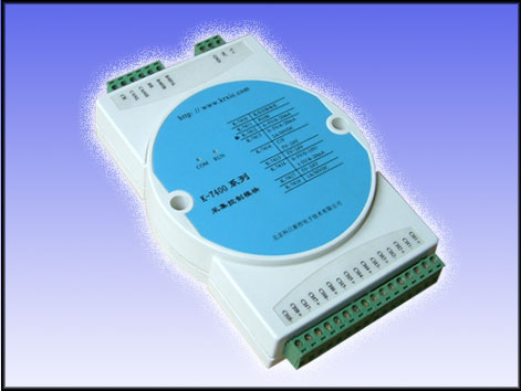

产品名称: ACTRLRUN K-7414 CAN总线脉冲计数测频模块
型  号: ACTRLRUN K-7414
品  牌: 科日新控
产品介绍: 产品主要特性:
通讯方式:485总线方式; 工作模式:脉冲计数/测频; 计数器字长:16位; 隔离保护:1000V;
→ 性能及技术指标
一、概述:
K-7414是适用于工业现场脉冲计数和测频率的远端模块,具有独立的RS485串行通信接口,K7414采用8253做为计数芯片,其工作方式可由上位机通过串口总线设定。采用高速光电隔离技术,允许计数频率达2MHZ,
二、性能技术指标:
1. 输入通道数: 8路(计数)/6路(测频)
2. 工作模式: 脉冲计数/测频
3. 计数器字长: 16位
4. 输入信号电平范围:5V-48V
5. 隔离电压: >1000V
6. 通讯方式: RS485: 驱动距离1200米,传输速率可配置 到57600BPS(9600*)
7. 供电电压: 5V ,12V,24V三选一。
8. 工作环境:
工作温度:0ºC-70ºC
相对湿度:0%-95%RH (不凝露)
存储温度:-55ºC-+85ºC
9. 外型尺寸: 长×宽×高:150mm×90mm×25mm
