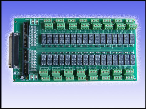

产品名称: ACTRLRUN K-808 电磁继电器板
型  号: ACTRLRUN K-808
价  格:
产品介绍: 产品主要特性:
输入通道数:32路电磁继电器额定负载:0.5A/125VAC 2A/30VDC 线圈额定电压:5V/12V /24V DC
→ 性能及技术指标
K-808板是专为K-800系列开关量书出版外配的继电器板,板上有32个电磁继电器。
32个LED显示。直观、使用、可靠性高,使用与工业现场。本板的继电器全部用进口继电
器,使其更可靠地工作。
2.主要技术指标:
K-808板上有32个继电器,型号为G6A-274P.G6A-274P建起指标如下:
触点:2个(常开、常闭)
额定负载:0.5A/125/VAC2A/30VDC
使用环境温度:-45度~70度
线圈额定电压:5V/12V DC(用户定时选择)
3.K-808指标:
最多继电器个数:32个
供电电压:以继电器线圈电压而定,订货时说明。
共电功率:〉15W
使用温度:-45度~+70度
每通道输出:三点(常开/常闭)
抗冲击电压:390V AC
外型尺寸:长X宽=241mmX124mm
