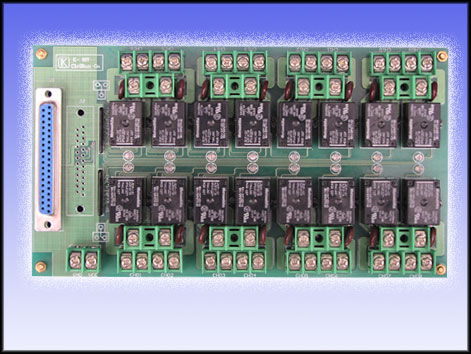

产品名称: ACTRLRUN K-807 电磁继电器板
型  号: ACTRLRUN K-807
品  牌: 科日新
产品介绍: 产品主要特性:
输入通道数:16路电磁继电器额定负载:6A/220VAC 7A/24VDC 线圈额定电压:12V /24V DC
→ 性能及技术指标
1、 概述:
K-807板是专为K-800系列开关量输出卡外配的继电器板,板上有16个电磁继电器,16个LED显示。直观、实用、可靠性高,适用于工业现场。本板上的继电器全部采用进口电磁继电器,使其更可靠地工作。
2、主要技术指标:
K-807板上有16个继电器(JS1-12V、JS1-24V)。
继电器指标如下:
触点:2个( 常开、常闭)
使用环境温度:-45℃~70℃
线圈额定电压:12V /24V DC
3、K-807指标:
最多继电器个数:16个
供电电压:依继电器线圈电压而定,出厂标准为12V DC
供电功率:>15W
使用温度:-45℃~+70℃
存贮温度:-45℃~+70℃
每通道输出:三点(常开/常闭)
抗冲击电压:390V AC
外型尺寸:长×宽=205mm×114mm
