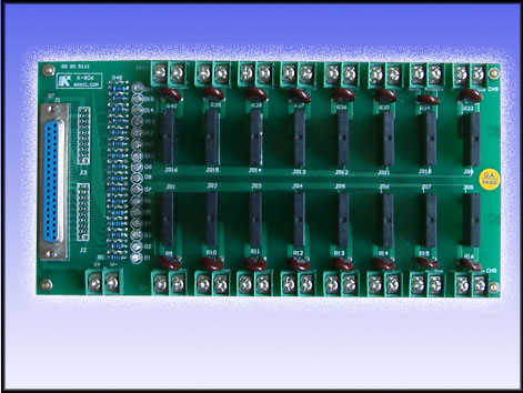

产品名称: ACTRLRUN K-806固态继电器板
型  号: ACTRLRUN K-806
品  牌: 科日新
产品介绍: 产品主要特性:
输入通道数:16路固态继电器额定负载:2A/220V 最大允许电流:2A
→ 性能及技术指标
1、概述:
K-806板是专为K系列开关量输出板外配的继电器板,板上有16个固态继电器,16个LED显示。直观、实用、可靠性高,适用于工业现场。
2、主要技术指标:
K-806板上有16个SSR JQT-2F固态继电器。
JQT-2F继电器指标如下:
触点:1个
额定负载:2A/220V
最大允许电流:2A
接触电阻:≤100MΩ
使用环境温度:-45℃~70℃
继电器驱动电流:10mA
瞬间允许电流:20A/20mS
触点耐压:500V AC
线圈触点耐压:390V AC
3、 K-806指标:
最大电器个数:16个
供电功率:>15W
使用温度:-45℃~+70℃
存贮温度:-45℃~+70℃
每通道输出:两点
抗冲击电压:390V AC
外型尺寸:长×宽=318mm×115mm
