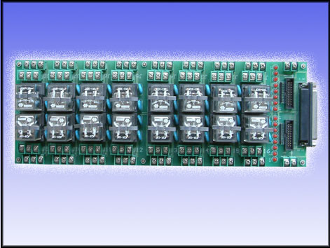

产品名称: ACTRLRUN K-805 电磁继电器板
型  号: ACTRLRUN K-805
品  牌: 科日新
产品介绍: 产品主要特性:
输入通道数:16路电磁继电器额定负载:10A 28VDC/220VAC 供电电压:依线圈电压而定,(12V DC或24V DC)
→ 性能及技术指标
1、概述:
K-805板是专为K-840系列开关量输出板外配的继电器板,板上有16个电磁继电器,16个LED显示。直观、实用、可靠性高,适用于工业现场。继电器安装为插座方式,方便用户维修调试。
2、主要技术指标:
K-805板上有16个JQX-13F继电器插座,可配16个JQX-13F继电器。
JQX-13F继电器指标如下:
触点:2个/ 组( 常开、常闭)
最大允许电流:10A
接触电阻:≤100MΩ
使用环境温度:-45℃~70℃
线圈额定电压:6、12、24、48V DC
线圈额定功率:0.9W
线圈吸合时间:25ms
线圈释放时间:25ms
绝缘电阻:500MΩ
触点耐压:1000V AC
线圈触点耐压:1500V AC
机械寿命:107次
电气寿命:105次
3、K-805指标:
最大电器个数:16个
供电电压:依继电器线圈电压而定,(12V DC或24V DC)
供电功率:>15W
使用温度:0℃~+70℃
存贮温度:-45℃~+70℃
每通道输出:三点 / 组 (常开/常闭),共两组。
抗冲击电压:390V AC
外型尺寸:长×宽=318mm×115mm
