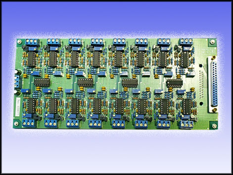

产品名称: ACTRLRUN K-804 16路热电阻调理板
型  号: ACTRLRUN K-804
品  牌: 科日新
产品介绍: 产品主要特性:
输入通道数:16路热电阻调理放大 三线接法热电阻温度:0~200℃(可任意设定) 适用热电阻:任意类型热电阻
→ 性能及技术指标
1、 概述:
K-804板是热电阻调理板,板上有16路热电阻信号调理放大电路和有源滤波电路,使用方便,抗干扰能力强。
K-804板上每路信号独立放大,用户可在一块板上测量不同温度范围的热电阻,非常适用于工业现场对各种热电阻测温系统的信号处理。
2、 主要技术指标:
输入通道数:16路 三线接法
输出电压:0~5V
适用热电阻:任意
测量热电阻温度变化范围:任意设定(出厂标准:0 ~ 200℃)
使用环境要求:
工作温度:0℃~40℃
相对湿度:40%~80% RH
贮温度:-55℃~+85℃
外型尺寸: 长×宽=255mm×115.9mm
