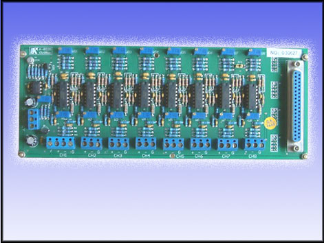

产品名称: ACTRLRUN K-803B 热电偶调理端子板
型  号: ACTRLRUN K-803B
品  牌: 科日新
产品介绍: 产品主要特性:
输入通道数:7路小信号调理+1路冷端补偿放大倍数:100倍(各路独立)适用热电偶:任意类型热电偶
→ 性能及技术指标
1、 概述:
K-803B板是热电偶调理板,板上有7路小信号调理和1路冷端补偿或1路小信号调理可选,且每路小信号独立放大100倍,非常适用于工业现场热电偶测温系统的信号处理。
2、 主要技术指标:
输入通道数:7路小信号调理+1路冷端补偿(或1路小信号调理)
放大倍数:100倍(各路独立),可根据用户需要改变放大倍数。
输出电压:0~5V
冷端补偿温度:0~50℃
冷端补偿误差:最大±0.5℃
适用热电偶:任意类型热电偶
测量温度范围:任意
使用环境要求:
工作温度:0℃~40℃
相对湿度:40%~80% RH
存贮温度:-55℃~+85℃
外型尺寸:长×宽 = 211.1mm×77.4mm
