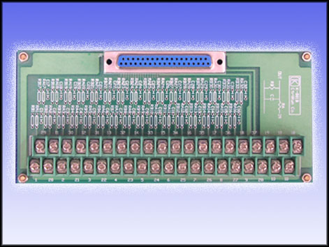

产品名称: ACTRLRUN K-801B I/V变换端子卡
型  号: ACTRLRUN K-801B
品  牌: 科日新
产品介绍: 产品主要特性:
通道数:32路(单端)/16路(双端); 端子板特性:配接单边大电流端子,中间有RC滤波电路;
→ 性能及技术指标
1. 概述:
K-801B端子板是为K-800系列A/D接口板配接的外围端子接口板。K-801B端子板上配接单边大电流端子,中间有RC滤波电路,用户可以通过选择电阻、电容值来决定滤波情况,K-801B端子尺寸小,功能强,便于安装,适用于工业现场。
2、主要技术指标:
通道数:32路(单端)/16路(双端)
工作温度:0℃~40℃
相对湿度:40%~80%RH
存贮温度:-55℃~+85℃
3、外型尺寸:
长×宽=171mm×78mm
定位孔: 长×宽=164mm×70mm
4、使用:
本板不焊元件则是一个点对点32通道37芯D型插头到端子转换板,其信号定义与K-810、K-810A、K-816等板卡输入插座信号定义相同。这时本板适用于各种模拟量的转换。
