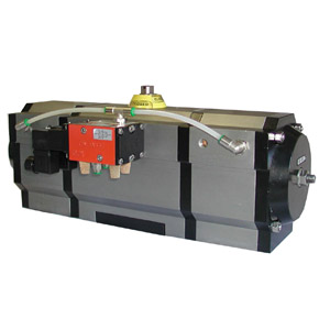

产品名称: 3位置气动执行器
型  号: UT05~UT65/UT254/UT255/UT300
品  牌: 意大利Max-Tork
产品介绍: 1、采用过滤、干燥或加油润滑的压缩空气,最大工作压力可达140PSI(10BAR),也可由水、氮气、液压油来驱动,具体可与我公司联系;
2、内部为齿轮齿条双活塞设计,输出轴与小齿轮为一体式;
3、缸体内表面是经过研磨,轴承垫片活塞导环有很低的摩擦阻力,能吸收活塞侧向推力;
4、所有密封采用永久润滑的丁腈橡胶0型圈,在正常的操作环境下,不必再次润滑;
5、标准轴装配孔为双四方形,符合ISO5211标准,便于与阀杆连接。并可旋转45°角安装;
6、供气孔符合NAMUR标准,便于电磁阀直接安装;
7、工作温度范围-20℃~90℃,特殊温度可定做;
8、标准执行器的旋转角度为90°,也提供120°,135°,150°,180°执行器,执行器在打开或关闭方向可调整±10°以调整跟阀门的位置(国际专利);
9、标准的执行器在输出轴安装开/关显示器,齿轮高度(NAMUR30)允许人工操纵也不会干扰显示位置;
10、所有产品在出厂前都经过严格测试,每个执行器上都盖印编号,便于识别和跟踪服务。
