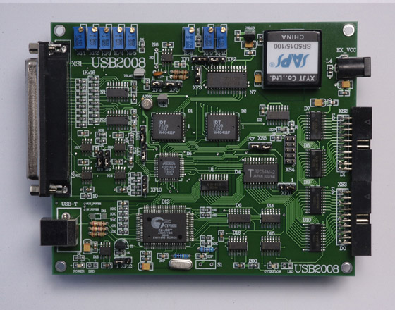

产品介绍: 一、概述
USB2007板是USB总线兼容的数据采集板,可经由USB电缆接入计算机,构成实验室、产品质量检验中心等领域的数据采集、波形分析和处理系统与工业生产过程控制监控系统。而且它具有体积小,即插即用等特点,因此是便携式系统用户的最佳选择。
  USB2007板上装有14Bit分辨率的A/D转换器。为用户提供了4路模拟输入通道。A/D转换器输入信号范围±5V。USB2007板还有16路开关量输出和测频功能。
二、性能和技术指标
2.1 性能
·4路模拟信号输入通道
·模拟电压输入范围:±5V
·A/D转换分辨率:14Bit
2.2 应用
·电子产品质量检测
·信号采集
·过程控制
·伺服控制
2.3 技术指标
模拟信号输入部分
·模拟通道输入数: 4路模拟信号输入
·模拟输入电压范围:±5V
·模拟输入阻抗:100MΩ
·模拟输入共模电压范围:>±2V
·放大器建立时间:2uS
A/D转换电路部分
·A/D分辨率:14Bit(16384)
·非线性误差:±1LSB(最大)
·转换时间:5μS
·系统测量精度(满量程):0.05%
注: 以上技术指标未注明者均为典型值。
2.4 外形尺寸
159mm * 120mm
三、工作原理概述
USB2007板主要由模/数转换(A/D)电路、定时/计数器(TI)电路及USB总线接口电路等部分电路的组合,力求满足用户各种用途的需求。
四、主要元件位置图、信号输出插座和开关跳线选择定义
4.1 主要元件位置图
图4.1为USB2007板的主要跳线位置图, 此位置图上的开关和跳线设置为出厂标准设置。设置为:
XS1:模拟信号输入端口
管脚1、2:模拟输入通道1。
管脚3、4:模拟输入通道2。
管脚5、6:模拟输入通道3。
管脚7、8:模拟输入通道4。
管脚9、10、11、12:模拟输入地。
其它管脚悬空。
XS2:开关量输出端口
管脚1-8:开关量输出9-16。
管脚9-16:开关量输出1-8。
管脚17、18:数字地。
管脚19、20:电源。
XS3:测频及电源输出
管脚1、2:模拟地。
管脚3、4、5:+5V电源。
管脚6、7、8:-5V电源。
管脚9、10、11:数字电源(小于+5V)。
管脚12、13:数字地。
管脚14:方波输出。
管脚15:测频输入。
五、使用方法
1. 用USB电缆将USB2007板与主机连接起来,若发光二极管 LED1亮,则表示USB2007板电源已接通。
2. 这时主机屏幕上会显示检测到ARTUSB2007设备,接着让您安装驱动程序,您只须插入本公司为您提供的软盘安装即可。详细的安装过程请见本公司软件说明书的USB部分。
3. 安装完毕后,打开USB2007演示系统,即可检测设备是否正常工作。
4. A/D转换结果寄存器:
A/D转换结果寄存器各位定义如下:
D15 D14 D13 D12 D11 D10 D9 D8 D7 D6 D5 D4 D3 D2 D1 D0
NC NC AD13 AD12 AD11 AD10 AD9 AD8 AD7 AD6 AD5 AD4 AD3 AD2 AD1 AD0
其中:AD0~AD13:为A/D转换结果的14位数据。NC未定义。
USB2007板A/D结果数据格式如下表所示:
输入 A/D结果编码
正满度 0111111111111111
正满度-1LSB 0111111111111110
中间值+1LSB 0000000000000001
中间值(零点) 0000000000000000
中间值-1LSB 1111111111111111
负满度+1LSB 1000000000000001
负满度 1000000000000000
六、USB2007演示系统的操作:
请见本公司软件说明书的USB部分
