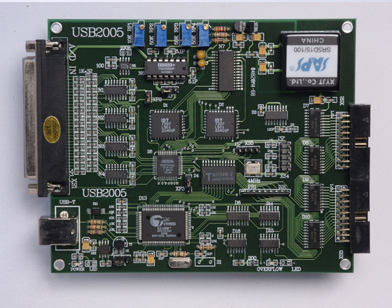

第二节 元件位置图及各种插座管脚定义
一、主要元件位置图
此板配有机箱;
RP1:程控仪表放大器零点调整电位器
RP2:程控仪表放大器满度调整电位器
RP3:A/D零点调整电位器
RP4:A/D满度调整电位器
XF1、XF2:模拟电压输入单端、双端选择
XF3:内外时钟选择
XS1: 模拟信号输入及外触发信号输入连接插座
XS2:开关量输入插座
XS3:开关量输出插座
第一个POWER LED: USB2005卡电源指示灯,USB2005与计算机通过USB带缆连接后,此指示灯应亮
第二个POWER LED:与POWER LED并联联接,当将USB2005放置于机箱内时,可将其电源指示灯移到机箱上
第一个OVERFLOW LED:当USB2005卡上FIFO存储器“全满”指示灯亮时,说明USB2005卡的A/D数据已经溢出
第二个OVERFLOW LED:与第一个并联联结,通过它可以将FIFO存储器“全满”指示灯移到上
