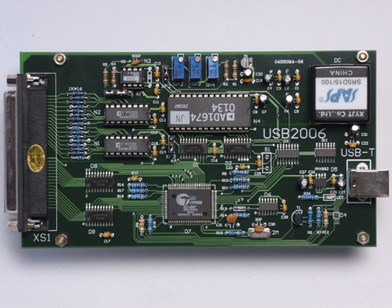

点击看-ACTRLRUN USB2006 数据采集板-大图

四、主要元件位置图、信号输出插座和开关跳线选择定义
4.1 主要元件位置图
图4.1.1为USB2006板的主要跳线位置图, 此位置图上的开关和跳线设置为出厂标准设置。设置为:单端输入方式,模拟输入范围±5V。
RP2:双极性输入时A/D电路零点调整电位器
RP3:A/D电路满度调整电位器
RP4:单极性输入时A/D电路零点调整电位器
XF2:极性选择
XS1: 输入信号连接插座
XS2:USB总线连接插座
