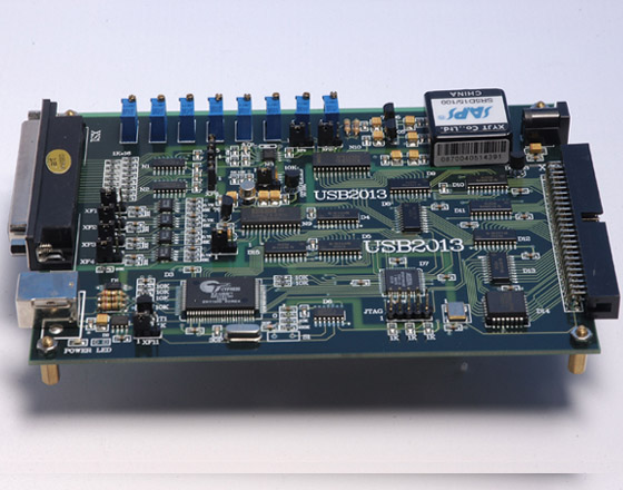

产品名称: ACTRLRUN USB2010 数据采集板
型  号: ACTRLRUN USB2010
品  牌: 科日新控
产品介绍: 产品主要特性:
一、性能 •模拟通道输入数: 32路单端或16路双端输入 •模拟输入电压范围:±5V、±10V、0~+10V •A/D转换分辨率:12Bit •16路开关量输入 •16路开关量输出 •三组计数器供用户使用
 → 性能及技术指标
第一节 性能和技术指标
一、性能
·模拟通道输入数: 32路单端或16路双端输入
·模拟输入电压范围:±5V、±10V、0~+10V
·A/D转换分辨率:12Bit
·16路开关量输入
·16路开关量输出
·三组计数器供用户使用
二、应用范围

第二节 主要元件位置图、各种插座管脚定义
一 、主要元件位置图
图4.1.1为USB2010板的主要跳线位置图, 此位置图上跳线设置为出厂标准设置。设为:单端输入方式,
模拟输入范围±5V。
XS1: 模拟信号输入引线插座
XS2:开关量输入、开关量输出、8254接口引线插座
USB-T:USB总线连接插座
RP1:A/D电路单极性零点调整电位器
RP2:A/D电路双极性零点调整电位器
RP3:A/D电路满度调整电位器
XF1、XF2:模拟电压输入量程选择
XF3、XF4:模拟电压输入单端、双端选择
第一个POWER LED: USB2005卡电源指示灯,USB2005与计算机通过USB带缆连接后,此指示灯应亮
第二个POWER LED:与POWER LED并联联接,当将USB2005放置于机箱内时,可将其电源指示灯移到机箱上
