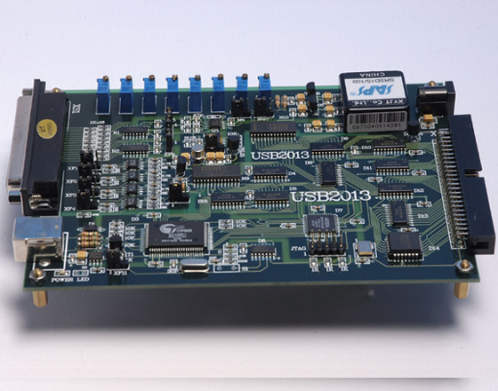

USB2013板主要由模/数转换(A/D)电路、数/模转换(D /A)电路、USB总线接口电路等部分电路的组合,力求满足用户各种用途的需求。
四、主要元件位置图、信号输入插座和开关量管脚定义
4.1 主要元件位置图
图4.1.1为USB2013板的主要跳线位置图, 此位置图上跳线设置为出厂标准设置。设置为:单端输入方式,模拟输入范围±5V,模拟输出范围±5V。
XS1: 模拟信号输入/输出引线插座
XS2:开关量输入/输出及8254接口引线插座
USB-T:USB总线连接插座
RP5:4路DA输出电压零点调整电位器
RP1:DA0输出电压满度调整电位器
RP2:DA1输出电压满度调整电位器
RP3:DA2输出电压满度调整电位器
RP4:DA3输出电压满度调整电位器
RP8:A/D电路单极性零点调整电位器
RP7:A/D电路双极性零点调整电位器
RP6:A/D电路满度调整电位器
XF1、XF5:模拟电压输入单端、双端选择
XF9、XF10:模拟电压输入量程选择

七、使用方法
1、用USB电缆将USB2013板与主机连接起来,若发光二极管亮,则表示USB2013板电源已接通。
2、时主机屏幕上会显示检测到artUSB2013设备,接着让您安装驱动程序,您须插入本公司提供的安装盘。详细的安装过程请见本公司软件说明书的USB部分。
3、安装完毕后,打开USB2013操作系统,即可检测设备是否正常工作。
注:其硬件参数配置请参考软件说明书中USB部分的结构USB_PARA中的介绍。
