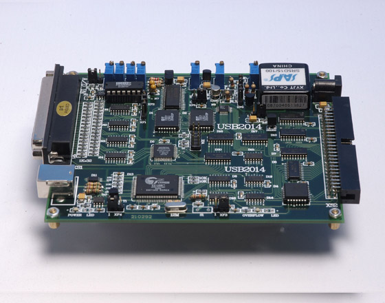

点击看大图
产品名称: ACTRLRUN USB2014 数据采集板
型  号: ACTRLRUN USB2014
品  牌: 科日新控
产品介绍: 产品主要特性:
1、性能 •模拟电压输入范围:±10V。 •A/D转换分辨率:16Bit ,32K字FIFO存储器保证AD数据的完整性。 •32 单端模拟信号输入 •16双端模拟信号输入 •16路开关量输入 •16路开关量输出 •16位D/A转换器, 建立时间10us。
 → 性能及技术指标
USB2014模板是USB总线兼容的数据采集板,可经USB电缆接入计算机,构成实验室、产品质量检验中心、野外测控、医疗设备等领域的数据采集、波形分析和处理系统,也可构成工业生产过程控制监控系统。而且它具有体积小,即插即用等特点,因此是便携式系统用户的最佳选择。
USB2014板上装有16Bit分辨率的A/D、DA转换器。为用户提供了32路 单端模拟信号输入、16路双端的模拟输入通道,一路模拟信号输出。

第二章 元件位置图、信号插座、跳线和数据定义
一、 主要元件位置图
RP1:程控仪表放大器零点调整电位器
RP2:程控仪表放大器满度调整电位器
RP3:A/D零点调整电位器
RP4:A/D满度调整电位器
RP5:D/A参考电压调整电位器(XF6的3脚为-2.500V)
D/A输出电压零点调整电位器
RP6:DA满度调整电位器
XF1、XF2:模拟电压输入单端、双端选择
XF3:内外时钟选择(1、2连外时钟,2、3连内时钟)
XF4、XF9出厂时为固定连接,用户不要改变。
XF5、XF6、XF7 、XF8为D/A模拟输出范围选择。
XS1: 模拟信号输入连接插座
XS2:开关量输入插座
XS3:开关量输出插座
第一个POWER LED: USB2014卡电源指示灯,USB2014与计算机通过USB带缆连接后,此指示灯应亮
第二个POWER LED:与POWER LED并联联接,当将USB2014放置于机箱内时,可将其电源指示灯移到机箱上
第一个OVERFLOW LED:当USB2014卡上FIFO存储器“全满”指示灯亮时,说明USB2014卡的A/D数据已经溢出
第二个OVERFLOW LED:与第一个并联联结,通过它可以将FIFO存储器“全满”指示灯移到上
