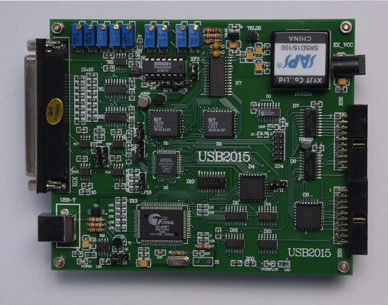

点击看大图
产品名称: ACTRLRUN USB2015 数据采集板
型  号: ACTRLRUN USB2015
品  牌: 科日新控
产品介绍: 产品主要特性:
A/D部分模拟电压输入范围:±10V。 A/D转换分辨率:16Bit ,32K字FIFO存储器保证AD数据的完整性。 16 单端模拟信号输入 8双端模拟信号输入
 → 性能及技术指标
USB2015模板是USB总线兼容的数据采集板,可经USB电缆接入计算机,构成实验室、产品质量检验中心、野外测控、医疗设备等领域的数据采集、波形分析和处理系统,也可构成工业生产过程控制监控系统。而且它具有体积小,即插即用等特点,因此是便携式系统用户的最佳选择。
USB2015板上装有16Bit分辨率的A/D转换器和12Bit分辨率的D/A转换器。为用户提供了16路单端/8路双端模拟信号输入和4路模拟信号输出。A/D转换器输入信号范围为±10V。模拟电压输出范围:±5V,±10V, 0~10V,0~5V。

第二章 元件位置图、信号插座、跳线和数据定义
一、 主要元件位置图(模拟信号输入量程为±10V,模拟信号输出量程为±5V)
USB2015板的单端模拟输入主要跳线位置图(出厂标准设置)
RP1:D/A输出电压零点调整电位器
RP2:D/A0输出电压满度调整电位器
RP3:D/A1输出电压满度调整电位器
RP4:D/A2输出电压满度调整电位器
RP5:D/A3输出电压满度调整电位器
RP6:程控仪表放大器零点调整电位器
RP7:程控仪表放大器满度调整电位器
RP8:A/D零点调整电位器
RP9:A/D满度调整电位器
XF4、XF5:模拟电压输入单端、双端选择
XS1: 模拟信号输入和模拟信号输出连接插座
XS2:开关量输入/输出插座
XS3:4路定时/计数器连接插座
第一个POWER LED: USB2015卡电源指示灯,USB2015与计算机通过USB带缆连接后,此指示灯应亮
第二个POWER LED:与POWER LED并联联接,当将USB2015放置于机箱内时,可将其电源指示灯移到机箱上
第一个OVERFLOW LED:当USB2015卡上FIFO存储器“全满”指示灯亮时,说明USB2015卡的A/D数据已经溢出
第二个OVERFLOW LED:与第一个并联联结,通过它可以将FIFO存储器“全满”指示灯移到上
