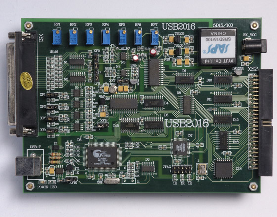

点击看大图

四、主要元件位置图、信号输入插座和开关量管脚定义
4.1 主要元件位置图
图4.1.1为USB2016板的主要跳线位置图, 此位置图上跳线设置为出厂标准设置。设置为:单端输入方式,模拟输入范围±10V,模拟输出范围±5V。
XS1: 模拟信号输入/输出引线插座
XS2:开关量输入/输出及8254接口引线插座
USB-T:USB总线连接插座
RP5:4路DA输出电压零点调整电位器
RP1:DA0输出电压满度调整电位器
RP2:DA1输出电压满度调整电位器
RP3:DA2输出电压满度调整电位器
RP4:DA3输出电压满度调整电位器
RP8:A/D电路单极性零点调整电位器
RP7:A/D电路双极性零点调整电位器
RP6:A/D电路满度调整电位器
XF1、XF5:模拟电压输入单端、双端选择
XF7、XF8:D/A输出极性选择
XF1、XF2、XF3、XF4:D/A输出量程选择
