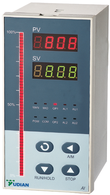

产品名称: 宇电AI-808功能增强型人工智能调节器(V7.0)
型  号: AI-808
品  牌: 宇电
产品介绍: ·输入采用数字校正系统,内置常用热电偶和热电阻非线性校正表格,测量精度高达0.2级
·采用先进的AI人工智能调节算法,无超调,具备自整定(AT)功能
·采用先进的模块化结构,提供丰富的输出规格,能广泛满足各种应用场合的需要,交货迅速且维护方便。
·人性化设计的操作方法,易学易用。
·全球通用的100~240VAC输入范围开关电源或24VDC电源供电,并具备多种外形尺寸供客户选择。
·通过新的2000版的ISO9001质量认证,品质可靠。
·产品经第三方权威机构检测获得CE认证标志,抗干扰性能符合在严酷工业条件下电磁兼容(EMC)的要求。
·具备AI-708所有功能,并有手动/自动无扰动双向切换等功能。
·具备外给定及位置比例输出功能,可节省伺服放大器。也可独立做手操器或伺服放大器使用。
·光柱输出指示可直接显示真实(有阀位反馈信息输入时)阀门位置。
·单台仪表可实现比值调节,两台以上仪表可实现串级调节功能。
·手动自整定功能适合执行器为调节阀控制场合。
·可提供多种面板尺寸
