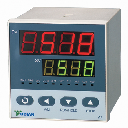

产品名称: 宇电AI-518P型30段程序控制人工智能温控器/调节器
型  号: AI-518P
品  牌: 宇电
AI-518/518P/519型温控器/调节器
支持各种热电偶、热电阻、线性电压、电流、电阻及辐射(红外)温度计等,并具备扩充输入插座安装特殊输入规格电流信号输出,能提供14位高分辩率、0.2级输出精度及优于100ppm/℃温度漂移性能的电流输出。
可定义参数查看及修改的权限,及允许用户自定义密码,量身定制最符合自己操作习惯的仪表。
AI-519型具备手动/自动无扰动切换及手动自整定功能。
AI-518P具备30段程序控制功能,可实现任意斜率的升、降温控制,具有跳转(循环)、运行、暂停及停止等可编程/可操作命令,并允许在程序的控制运行中随时修改程序;采用具备曲线拟合功能的AI人工智能调节算法,能获得光滑平顺的曲线控制效果;利用SV变送输出功能可以作为程序发生器使用;具备测量值启动功能、准备功能及五种停电/开机事件处理模式选择;,0.3级或0.2级(V7.5版)测量精度。
模块化输出支持SSR电压、线性电流(电压)、继电器触点开关、可控硅无触点开关、单相、三相可控硅过零触发、单相可控硅移相触发输出,控制周期0.5~120秒可调。
具备标准PID、AI人工智能调节APID或MPT等多种调节方式,具有自整定、自学习功能,无超调及无欠调的优良控制特性,亦可使用位式控制(ON-OFF)功能。
先进的AIBUS通讯协议:支持RS485或RS232C通讯接口,能方便组建中、小型计算机控制系统。
支持上限、下限、偏差上限及偏差下限等多种报警功能,并可自由定义4个报警输出端口,支持多个报警信号从同一位置输出。具备上电免除报警等功能,避免上电报警误动作。
可将测量值(PV)或给定值(SV)变送为标准
