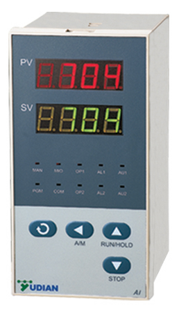

产品名称: 宇电AI-704M型四路测量显示报警仪
型  号: AI-704M
品  牌: 宇电
可编程模块化输入可支持多种热电偶、热电阻、电压、电流及二线制变送器输入。各通道可以有不同的输入规格,可独立定义各自的刻度、小数点位置、显示分辨率、数字滤波强度及平移修正等设置。0.2级测量精度。
AI-702M/704M/706M分别可最多支持2、4、6路信号测量,适合在计算机监控系统或PLC中做模拟量数据采集模块,为计算机提供输入规格丰富、高精度、高稳定性又价格低廉的模拟量数据采集;还可提供开关量输入或输出给上位机,上位机可通过仪表执行开关量操作。
内建开方、乘法器、加法器及减法器等运算功能,可对输入的线性信号进行开方、乘法及加减运算,并可将运算结果显示、变送为标准信号输出或传至上位机。
内置干湿球温度测量运算功能,依据设置的风速及大气压力常数,输入干球及湿球Pt100信号,可以精确测量环境的温度与湿度,尤其在高湿度场合,具备比陶瓷型湿度计更高精度与使用寿命。
每回路均具备独立的上、下限报警功能,其报警输出可自由编程,允许将多个报警信号设置从同一模块位置输出。
变送输出可选择变送某一路或多路循环变送。最多可提供两路独立变送输出。
高性能硬件设计,大大降低温度漂移并使得多通道之间相互干扰降低,使得多路测量在精度及抗干扰性能上也达到了与单路测量仪表相当的水准。
·0.2级精度、可编程模块化输入,最多可支持4个编程测量输入回路,配合不同的模块,可以输入4路热电偶、电压或电流信号。输入若电阻时,可支持4路二线制或3路三线制接线方式输入。V7.5版仪表能使多路测量在精度及抗干扰性能上也达到与单路测量仪表的水准。
·最多可支持7点开关量输出或输入,即可用于本机报警也可用于作为由上位机控制的开关量I/O端口。
·齐全的输入规格,各路输入可以使用不同的信号规格。当输入为线性电压、电流或电阻时,各回路可独立定义刻度及小数点位置,当输入为热电偶或热电阻等温度传感器时,可独立进行平移修正及选择0.1/1℃指示分辨率。各输入回路均具备数字滤波,且滤波的强度可以独立调整或取消滤波。
·可将通道1测量值从OUTP端口变送输出;不用RS485通讯功能时,可将通道2测量值从COMM端口变送输出,或将4个通道轮流变送输出;最多可有2个独立的变送电流输出。
·热电偶测量可支持冰点补偿、铜电阻补偿及恒温槽补偿等各种高精度补偿功能。
·内建开放功能,可对输入的1-5V线性电压或4-20mA电流进行开方运算。
·具备定点/自动巡回测量显示功能,并且有2种巡检速度可以选择
·每个回路都具备独立的上、下限报警功能,并且其报警输出位置可以编程指定。不同输入回路的上限或下限报警信号即可编程为从同一报警通道输出,也可从不同的通道输出。最多可有7路报警输出。
·作为计算机下位机时,可为计算机提供开关量输入/输出端口,最多可有7路开关量输出。
·具备12个现场参数设置,用户可以按自己的使用习惯“定做”仪表
·可选A、B、C、E、E5、F面板
·具备先进的计算机通讯功能;V7.5版采用了新的参数表,能同AI-708人工智能调节器/温度控制器通讯协议完全兼容。
