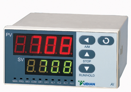

产品名称: 宇电AI-708H型流量积算仪
型  号: AI-708H
品  牌: 宇电
产品介绍: ·可对物质的质量,体积,长度进行累积计算,并可对累积量进行批量控制,作为批量控制使用时,仪表拥有独立的4位控制累积器及12位总累积器。
·可编程输入规格,流量输入信号可编程为频率、1-5V、0-5V、0-10mA、4-20mA。温度信号可编程为Pt100热电阻、热电偶或标准电流信号,压力信号可为标准电压或电流信号。
·具备变送输出;瞬时流量、温度、压力上下限报警;信号异常报警;计算机通讯等丰富功能。
·可任意选择开方/不开方处理,具有8位累积量及4位瞬时测量值,可设置任意范围的小信号切除功能。
·无温压补偿功能
·可选多种面板尺寸
