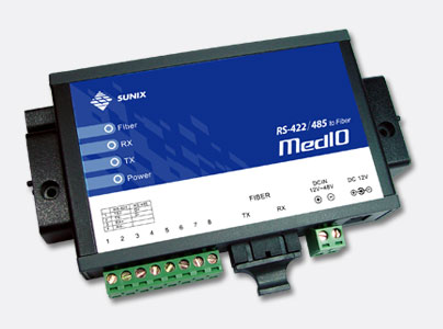

产品介绍: SUNIX FTD1218是 RS-422 或 RS-485 串口转光纤双向转换器,通过光纤传输串口信号,避免EMI/RFI 的干扰,保护数据传输,延伸RS-422/485传输距离及网络能力,同时提供波特率自动检测,光电隔离/浪涌保护功能,导轨/壁挂装配,外部接线端子电源输入(12~48VDC)单模光纤状态下,光纤可传输串口数据达40KM,在多模光纤状态下达到2KM。FTD1218会自动识别串口设备是RS-422 还是RS-485,并会正确连接,提供一个点对点连结的 RS-422 信号传输和多点连结的RS-485 完美解决方案。
◆产品特点
延伸RS-422/485传输距离 单模光纤达40 KM – FTD1218
多模光纤达 2 KM – FTD1218M
RS-422/485自动识别切换 (AIS) 技术,无须跳线设定通讯模式
RS-422/485 握手协议功能,避免数据溢出,保证数据传输
RS-485自动 RTS信号控制l (ARSC™;;;;;;;;) 功能,可进行自动数据流向控制
RS-485 可编程 RTS 信号控制(PRSC)功能,通过软件控制数据流向
波特率高达 460 Kbps
有波特率自动检测功能
15KV ESD浪涌(突波)保护 & 2.5KV 光电隔离保护(可选)
避免电路老化或者化学腐蚀
电源反极性保护
外部12~48V DC 接线端子供电或 12V DC 电源供电
壁挂和DIN-Rail导轨式安装
接入式连接盒方便 RS-422/485接线
尺寸紧凑,即插即用
◆性能指标
串口通讯
接口类型:RS-422/485 接线端子
RS-422/485信号:Tx+(Data+),Tx-(Data-),Rx+,Rx-,RTS+,RTS-,CTS+,CTS-
RS-422/485切换:自动识别并切换RS-422/485
RS-485自动RTS信号控制:ARSC
波特率:RS-422 最大115.2Kbps
RS-485 最大460.8Kbps
浪涌保护:600W/每条信号(可选)
光电隔离保护:2.5KV/每条信号及电源(可选)
光纤通讯
接口类型:SC光纤接口
光纤信号:Tx,Rx
传输速率:最高可达460.8Kbps
传输距离:单模最高可达40Km
光纤线材:单模光纤 8.3/125,8.7/125,10/125µ;;;;;m
波长:单模光纤1310nm
Tx光功率:单模光纤-3~+2dbm
接收灵敏度:单模光纤-20~-22dbm
电源
输入电压:12-48VDC外部电压,接线端子
12VDC外部电压,直流电源接口
电源反向保护:V+和V-反向保护
功耗:<2.4W=12V*200mA
◆同类产品
FTD1218M SC多模光纤
FTD1218S 600W浪涌(突波)保护
FTD1218MS SC多模光纤,600W浪涌(突波)保护
FTD1218I 2.5KV 光电隔离保护
FTD1218MI SC多模光纤 2.5KV 光电隔离保护
FTD1218SI 600W浪涌(突波)保护 & 2.5KV 光电隔离保护
FTD1218MM SC多模光纤,600W浪涌(突波)保护 & 2.5KV 光电隔离保护
