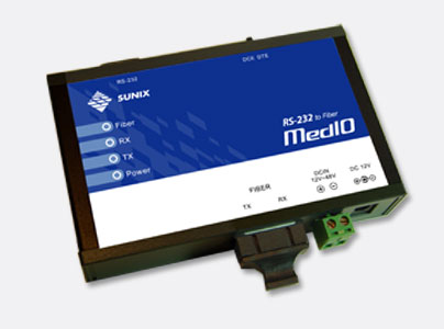

产品名称: RS-232串口转光纤转换器
型  号: FTS 1219
品  牌: SUNIX(三泰)
产品介绍: SUNIX FTS1219是RS-232串口转光纤转换器。在单模光纤状态下通过点对点的连接延伸传输距离达到40KM,并且传输速率可达到460 Kbps。它是特别为严格要求稳定,可靠操作在苛刻的环境应用而设计。它内建浪涌(突波)和光电隔离保护功能,并提供导轨/壁挂装配,外部接线端子电源输入(12~48VDC),和DTE/DCE切换开关。它为避免电气干扰和浪涌(突波),闪电,或化学腐蚀的点对点连结RS-232信号传输应用提供了一个完美的解决方案。
◆产品特点
延伸RS-232传输距离 -单模光纤达40 KM – FTS1219
-多模光纤达 2 KM - FTS1219M
最高速率可达460.8Kbps,并有波特率自动检测功能
自动配置功能,可以自动设置串口参数
15KV ESD浪涌(突波)保护 & 2.5KV 光电隔离保护(可选)
光纤传输确保稳定避免干扰,降低信号冲突
避免电路老化或者化学腐蚀
电源反极性保护
外部12~48V DC 接线端子供电或 12V DC 电源供电
壁挂和DIN-Rail导轨式安装
简易的DTE/DCE切换
尺寸紧凑,即插即用
◆性能指标
串口通讯
接口类型:DB9针式
RS-232信号:Rx,Tx,GND
波特率:最高速率可达460.8Kbps
DTE/DCE切换:DTE/DCE开关切换
电源
输入电压:12~48V DC外部供电,接线端子
12V DC外部供电,直流电源接口
电源反向保护:V+和V-反向保护
功耗:<2.4W=12Vx200mA
光纤通讯
接口类型:SC光纤接口
光纤信号:Tx,Rx
传输速率:最高可达460.8Kbps
传输距离:单模光纤可达40Km
光纤线材:单模光纤8.3/125,8.7/125,或10/125µ;;; m
波长:单模光纤1310nm
Tx光功率:单模光纤-3~+2dbm
接收灵敏度:单模光纤-20~-22dbm
◆机构特性
尺寸:120x67x24mm
148x92x32mm(含导轨安装件)
外壳:金属和PC塑料
◆同类产品
FTS1219M SC多模光纤
FTS1219S 15KV ESD浪涌(突波)保护
FTS1219I 2.5KV 光电隔离保护
FTS1219SI 15KV ESD浪涌(突波)保护& 2.5KV 光电隔离保护
