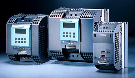

产品名称: 西门子G110变频器
型  号: G110
品  牌: 西门子
产品介绍: SINAMICS G110 变频器是多功能变速驱动装置,具有完美的起动特性,可以在许多场合应用, 例如材料运输系统, 或作为水泵, 风扇, 鼓风机以及工厂和车库大门传动链的驱动装置.
结构紧凑
SINAMICS G110 变频器有三种外形尺寸, 额定输出功率范围为0.12至3.0 kW.(0.16至4Hp). 外形尺寸最小的变频器(FSA) 是采用空气对流的方式通过散热器自然冷却. 我们推荐您采用带有平板式散热器的变频器, 因为它们占用的安装空间特别小.
内部配置灵活
SINAMICS G110 变频器有三个数字输入端, 由于变频器的设计具有创新理念, 这些输入端可以随意地进行参数化, 而且参数的设置不带限制条件. 变频器带有一个内置的DIP开关, 可以迅速地进行切换, 将电源频率设置为50Hz或60Hz, 因而适合在全世界使用.
安装简便 - 与安装接触器类似
SINAMICS G110 变频器具有与接触器类似的, 对用户非常友好的接线端子界面; 接线时无须拆卸任何盖板. SINAMICS G110 变频器既可以安装在墙上和盘上, 也可以安装在DIN导轨上.
可以从变频器上拆卸或安装的选件BOP (基本操作板) : 在一台变频器的参数设置完成以后, 可以把它的参数简便地从一个变频器拷贝到另一个变频器.
调试 - 快速和并不复杂
如果已经作好了设备的安装, 配线, 和速度设定值的设定, 并且您已经作好了一切准备工作, 那末, SINAMICS G110 变频器的调试过程的确是非常简单的. 参数和可随意指定的输入和输出端有两种设置方法: 利用SINAMICS STARTER 软件调试工具, 通过与PC机连接的组合件进行调试, 或者, 利用基本操作板(BOP, 选件) 进行调试. 在后一种情况下, 如果同时要调试若干个变频器, 而且它们具有相同的参数 , 那末, 已经输入一个变频器的参数设置值可以存放在BOP中, 然后拷贝到其他的各个变频器.
典型应用
SINAMICS G110 变频器可以在许多场合应用, 例如材料运输系统, 或作为水泵, 风扇, 鼓风机以及工厂和车库大门传动链的驱动装置.
SINAMICS G110 变频器的技术数据
电源电压和额定输出功率: 1AC , 200 - 240 V ± 10% ; 0.12 - 3 kW
运行温度: 摄氏- 10 至 + 40度
控制方式: 线性 V/ f 控制特性 (带有可编程的电压提升功能) ; 平方 V/ f 控制特性 ; 多点 (可编程) V/ f 控制特性
输入: 3个数字输入; 可采用模拟输入控制方式或RS485串行通讯接口(USS协议) 控制方式
输出: 1个带光电隔离的输出
与自动化系统的链接: 可以作为LOGO和SIMATIC S7 - 200 配套的自动化设备
变频器优点简述
·便于安装, 进行参数设置和调试.
·牢固的EMC 设计.
·参数涉及的范围全面而具有综合性,经过适当 的配置, 其适用范围非常广泛.
·电缆连接简便.
·可以通过模拟方式进行控制, 也可以通过USS 串行通讯方式进行控制.
·采用较高的调制脉冲频率时, 电动机运行的噪 声很小.
·装有基本操作板(BOP, 选件)时, 可以显示变频 器运行的状态信息和报警信息.
·DIP开关使变频器的电源频率设置(50Hz 或60Hz) 非常方便.
·采用RS485 串行通讯(USS) 控制方式的情 况下, DIP 开关使总线终端 (总线最末端的 变频器)的设置非常方便.
·RS485 串行通讯接口(仅指USS 控制方式) 便于与驱动系统联网.
·在机械系统具有共振频率的情况下, 利用变频 器的跳转频率功能, 可以避免传动装置出现机 械共振及由此产生的问题; 斜坡函数曲线的上升 / 下降时间可通过参数化进行设置, 最高可 达650s; 斜坡函数曲线的起始段和结束段可以 设置平滑园弧特性; 以及电动机仍然在转动的 情况下使变频器重新与电动机接通(捕捉再起 动功能)等功能, 可以保证机械系统平滑稳定的运行.
·变频器在电源电压消失或出现故障后重新上电 时的自动再起动功能, 提高了设备的可用性.
·在负载突然变化的情况下, 快速电流限制功能 (FCL) 可以避免运行中变频器不应有的眺闸.
·在驱动装置要求具有快速响应特性的情况下, 变频器具有快速的, 并可重复的开关量输入响 应时间.
·采用高分辨率(10位二进制数)的模拟输入 (仅 指模拟控制方式) 时, 可实现速度的精调.
·LED (发光二极管) 显示变频器的状态信息.
·具有完备的外部选件, 可以实现与PC机的通 讯和与基本操作板(BOP)的连接.
·变频器带有内置的A级或B级EMC滤波器.
