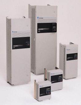

产品名称: AB 1336 IMPACT 变频器
型  号: AB 1336 IMPACT
品  牌: A-B
产品介绍: 使用了FORCE技术(A-B获专利的磁场定向控制方法),具有分开独立控制电动机的磁场和转矩的已确认了的独特的能力,使1336 IMPACT变频器在零速时仍能产生满转矩。
独立的转矩控制
产品显著特点:
·采用FORCE技术,以提高速度和转矩性能。
·获专利的电流调节器,可实现转矩的真正控制
·简便的驱动程序可保证快速启动,并使用电动机铭牌上的参数快速地自整定速度和转矩环。
·无编码器的磁场定向控制。
·使用SCANport协议,为编程设备提供统一接口。
·内置过程微调控制器。
·与1336 PLUS和1336 FORCE系列变频器使用统一的电源单元。
产品特性:
·灵活且简单
1336 IMPACT变频器是为简化安装和操作而设计的。但它仍有较复杂的变频器的特性。快速电动机整定步骤,让操作者通过菜单一步步输入简单的电动机参数。而其余所需参数则可自动输入。这样就不需输入复杂的电动机数据信息了。可组态的模拟器,数字量和各种通信模块的控制方式,让用户有多种选择。
·高性能的速度和转矩控制
使用了FORCE技术的1336 IMPACT变频器,提供了某些要求很高的拖动应用所需的精确的电动机速度和转矩控制,而通常这些应用多数只适宜使用直流调速器,FORCE技术是A-B获专利的磁场定向控制方法,具有分开独立控制电动机的磁场和转矩的已确认了的独特的能力,使1336 IMPACT变频器在零速时仍能产生满转矩。FORCE技术,原本是为定做的拖动系统设计的,现在在一个单独、紧凑、简单易用的机箱内就能实现。
当使用光电编码器时,调速范围为1000:1,若调速范围在100:1以内,调速精度可达最高速度的+/-0.001%,转矩调整率为2%,性能相当于一些大功率的直流调速器。无编码器调速精度为+/-0.5%。速度范围达120:1。转矩调整率为5%,这样可省去许多应用中电动机所装的昂贵的编码器。
1336 IMPACT是1336系列的变频器
1336 IMPACT 变频器和1336 PLUS,1336 FORCE变频器系列具有许多通用件, 包括相同的电源结构,通信接口和通信模块用的A-B系列产品。电源结构使用了最新的IGBT技术,以确保平滑的性能和低噪声运行,1336 IMPACT变频器和许多其他的AB公司变频器一样使用相同的通信模块。可以和各种网络相连,此外,人机接口模块(HIM)和图形编程终端,都可以和1336 IMPACT、1305、1336 PLUS和1336 FORCE变频器,1397直流调速器和1557中压变频器进行接口。
1336 IMPACT变频器采用FORCE技术磁场定向控制专利技术,可获得交流电动机的速度和转矩的卓越控制性能。FORCE技术是使交流电动机真正获得“类似直流调速”性能的世界最先进的变频技术。
什么是FORCE技术?
A-B公司采用了磁场定向控制技术,可独立控制交流电动机的磁通量和转矩电流来实现精确的转矩和功率控制,FORCE技术采用了专利型的,宽频的电流调节器技术,加上自适用的控制器,可以对电动机的磁通量和转矩进行分离和控制,这就是FORCE技术与其它的矢量控制技术的根本区别。
为什么使用FORCE技术?
FORCE技术集中关注控制结果(即转矩控制、磁通控制),并对电动机输入端参数进行控制,以得到此结果。
·像直流电动机一样,可独立控制交流电动机的转矩和磁通。
·在安全调速范围内可直接控制转矩,包括超过额定工作转速的时刻。
·无需依赖复杂的电动机数学模型,可精确控制电动机的转矩和磁通。
·减少了因冲击负载或需要大的启动转矩等应用而引起的脱扣状态。
无编码器反馈的精确控制
采用了FORCE技术的1336变频器,无需编码器反馈,同样可精确控制电动机 的速度和转矩。对于1336 FORCE变频器,要从编码器反馈方式改变为无编码器反馈方式,就如改变一个参数值那样简单。
FORCE技术的无编码反馈控制技术,使标准的交流电动机调速范围提高到120:1。速度/转矩性能的改进,使变频器应用范围更广泛。
·具有大启动转矩,因而能适用通常是由直流电动机控制的应用场合 。
·电动机无需安装编码器,减少了成本。
·自整定功能减少了用户调节或辅助设定需要。
·变频器可以独立控制电动机的速度和转矩。
电动机温度补偿
随着电动机温度的改变,没有温度补偿时,实际输出的转矩可改变多达20%左右。无温度传感器的温度补偿,可保证标准的转矩输出与期望的转矩一致,无需使用昂贵的温度传感器。
