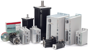

产品名称: ROCKWELL-Kinetix Ultra3000全数字伺服驱动器
型  号: ROCKWELL-Kinetix Ultra3000
品  牌: A-B
产品介绍: Ultra3000系列提供全面的伺服驱动系统,从简单的独立伺服到多轴伺服集成控制系统。高性能的全数字驱动器,电源输入从110VAC到460VAC,满足全球的电源电压要求,适应多种机器控制。
Ultra3000系列提供全面的伺服驱动系统,从简单的独立伺服到多轴伺服集成控制系统。高性能的全数字驱动器,电源输入从110VAC到460VAC,满足全球的电源电压要求,适应多种机器控制。此外,Ultra3000通过SERCOS接口与ControlLogix平台组合为集成运动控制。Ultra3000全数字伺服驱动器还具索引功能,可完成对立的伺服控制。
  Ultra3000系列230VAC电压时,电流范围从7.5A到峰值150A。460V电压等级,电流范围14A到94A峰值。所有功率范围都可配置索引功能,SERCOS接口,及DeviceNet网络接口。
一、Ultra3000主要优点:
·Ultra3000提供了全面解决方案,满足所有客户需求。
·Ultra3000与AB的机器控制系统集成一体,可采用0-10V电压信号,脉冲/方向信号,主从控制信号,以及SERCOS,DeviceNet接口控制所有Ultra3000驱动器。
·SERCOS接口将多轴集成运动控制(Kinetix)与ControlLogix平台无缝集成一体。单一的RSLogix5000编程软件可同时实现顺序控制及运动控制。
·优化的电机/驱动组合,满足多种应用。Ultra3000驱动AB的诸多电机,包括Y,LD,N,H,F,W,1326,MP,以及线性马达、第三方马达。
·Ultra3000支持高分辨编码器,提高系统性能。
·Ultra3000支持绝对编码器,也可采用外部电源保持掉电后的运动位置,以消除耗费时力的回原点运动。
·Ultraware 软件是强大的调试,诊断工具,通过快速方便的优化系统性能,提高生产能力。
·Ultra3000是久经验证的产品。无论独立使用,或整个系统考察,都已证明,是世界级的高可靠产品,提高设备的效率。
·Ultra3000还可减少成本及零件。采用Ultra3000内置的索引供能功能,无需运动控制器或PLC,即可完成点对点定位控制。
二、Ultra3000驱动器特点:
·100-480VAC,三相,单相电源输入
·SERCOS, DeviceNet接口可选
·7.5A至150A峰值电流
·标准高密度D型接头
·内置固件,可升级
·7段LED,显示状态、故障代码
·八个可选通用输入
·四个可选通用输出,及一个继电器输出
·串行RS232/RS485通讯
·符合CE及UL美加安全标准
三、功率范围:
230V AC
·连续输出功率:0.5-15kW
·连续输出电流:2.5-65 Amps
·峰值输出电流:7.5-150 Amps
460V AC
·连续输出功率:3-22kW
·连续输出电流:7-47 Amps
·峰值输出电流:14-94 Amps
四、Ultra3000与MP,F,H,N及1326AB电机组合性能范围
1.MP系列
230V AC
·转速:0-5000 RPM
·连续扭矩输出:0.79-19.4 NM
·峰值扭矩输出:1.98-48.0 NM
460V AC
·转速:0-5000 RPM
·连续扭矩输出:1.58-60 NM
·峰值扭矩输出:3.61-101.7 NM
2.1326AB系列
460V AC
·转速:0-7200 RPM
·连续扭矩输出:2.3-53 NM
·峰值扭矩输出:7.1-127 NM
3.F系列
230V AC
·转速:0-3600 RPM
·连续扭矩输出:3.5-23.7 NM
·峰值扭矩输出:11.3-56.5 NM
4.H-Series
230V AC
·转速:0-6000 RPM
·连续扭矩输出:0.57-50.8 NM
·峰值扭矩输出:1.6-108.0 NM
5.N-Series
230V AC
·转速:0-6000 RPM
·连续扭矩输出:0.2-6.0 NM
·峰值扭矩输出:.5-17.0 NM
6.Y-Series
230V AC
·输入电压:115V-230V AC
·转速:0-4500 RPM
·连续扭矩输出:0.17-2.5 NM
·峰值扭矩输出:.48-7.1 NM
7.W-Series
230V AC
·输入电压:115V-230V AC
·转速:0-3000 RPM
·连续扭矩输出:1.6-6.9 NM
·峰值扭矩输出:6.8-19.8 NM
