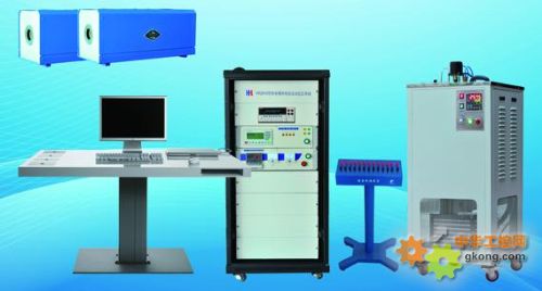

产品介绍:  长期以来,热电偶、热电阻的检定是一项辛苦的工作。不但检定过程时间长,人员劳动强度大,而且原始数据量大,运算处理较复杂,容易出错。检定工作的低效率,大大影响了企业产品质量,影响工作的正常进行。
我公司的智能化的自动检定装置以国家最新检定规程为依据,结合计量工作的实际经验以及先进的微机技术,实现了检定过程自动化,数据处理微机化的理想目标。
一 、主要技术指标
数字多用表分辨力 电压   0.1μV
电阻   0.0001Ω
数字多用表准确度 电压   0.005%RD+10字
电阻   0.01%RD+10字
低电势扫描开关寄生电势     ≤0.4μV
恒温设备功率               检定炉   2KW   (220V)
                           恒温油槽 3KW   (220V)
二、 依据的检定规程
  JJG141-2000  工作用贵金属热电偶检定规程
  JJG351-1998  工作用廉金属热电偶检定规程
 JJG668-1997  工作用铂铑10-铂、铂铑13-铂短型热电偶检定规程
JJG229-1998  工作用铂、铜热电阻检定规程
JJG75-1995 标准铂铑10-铂热电偶检定规程
JJG167-1995 标准铂铑30-铂铑6热电偶检定规程
三、 性能特点
    软件基于Windows平台,微机最低配置:奔腾Ⅲ 1G、128M内存、多媒体。
     该装置可以开展K、E、J、N、B、S、R、T等各种型号的热电偶的检定。工作基准可以达到检定一等标准热电偶的要求。
     该装置可以开展Pt100、Pt10、Cu50、Cu100等各种工作用热电阻的检定。尤其对三线制热电阻作了专门处理,使得测试工作十分简便易行。
    检定过程严格按国家检定规程进行,控温指标严格符合检定规程。
    根据检定工作实际需要设立接线盒,接线简单清楚,更便于操作。
四、主要优点
软件具有语音提示错误、操作指导功能。
软件具有硬件自我测试功能,用户可方便查找故障点。
升温曲线直观显示。
原始记录数据自动处理、判断、自动打印证书。
被检电偶、电阻采用多组检定,检定对象可达三、四十支,以提高劳动效率。
工况环境较好的情况下,检定炉可采用微机控温;干扰强烈的环境中可使用外部高精度温控仪表控温,提高抗干扰能力。
检定炉控温采用智能PID参数。
各检定炉采用不同PID控制,各温度检定点可任意设置PID参数,实现控温指标的优化。
软件具有设备管理数据库,可任意选择各热电偶卧式检定炉、标准器等设备。使用过程中修改、调入方便。
热电偶检定具有冷端自动补偿功能。
系统采用同名极法检定标准电偶,达到高精度测量,可为各省地计量所提示服务。
三线电阻检定采用人工换线与自动换线两种方法,满足不同用户需要。
系统具有独立的温度超温保护装置,可避免超温事故的发生。
