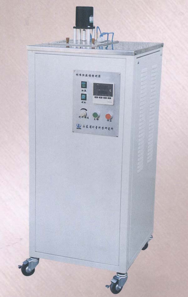

产品名称: HWC标准恒温槽标准恒温油槽水槽低温槽
型  号: HWC
品  牌: 自产
产品介绍: 标准恒温水槽,油槽技术指标
 HWC系列恒温槽是检定玻璃温度计、压力式温度计、双金属温度计及热电偶、热电阻等温度元件的 必备设备。 该系列产品具有外形美观,工艺水平高,控温迅速,过渡过程短,波动度小,温场温差小等一系列优点。
型 号 HWC-S HWC-Y HWC-R(D) HWC-D
电 源 AC220V 50Hz
最大电流 15A
最大消耗功率 3kW
温度调控范围 室温~95℃ 室温~150℃ 室温~95℃ -20~40℃
室温~300℃ 0~95℃ -80~40℃
温度波动度 ±0.01℃/10min
温度均匀性 水平温差<10mK
温度偏差 <0.2℃
升温时间 室温~100℃----30min
槽腔容量 30升 30升 35升 20升
温度控制器 日本原装
储油箱容量 10升 10升 5升 5升
泵油方式 自吸式油泵
温控报警方式 电铃报警
