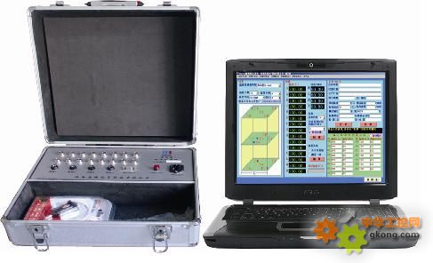

产品名称: HR2016温场测量记录仪
型  号: HR2016
价  格:
产品介绍:  HR2016温场测量记录仪是一适用于各种加热(干燥)设备的温场温度测量、记录的检测设备,该设备主要依据GB9452-88、JB/T5502-91、JB/T9509-1999,其准确度及分辩力等性能指标均高于标准要求。可针对如马付炉、恒温、恒湿干燥箱、电热干燥箱、恒温房等温场设备进行检测,对于高温灭菌设备可同时计算F0值。
 该设备以笔记本电脑(移动PC)及数据采集器为主体,操作软件功能完善、简单明了,人机界面通俗易懂,多页面WINDOWS显示,设有数据采样图示、实时数据列表及温度变化曲线,完成自动检测、数据处理、检测报告,为用户提供很大的方便。
 数据采集器测温元件可选择Pt100热电阻或K型热电偶,同时进行多达十六个不同温度点及四个湿度点的测量、记录。
性能特点
利用笔记本电脑(移动PC)作人机界面,再配以专用操作软件,直观、形象,显示、记录的信息量大,并可以扩展用途。
信号采集器可接受各种热电偶及热电阻信号,适应性强。
外配测温元件可选K型等多种热电偶和Pt100等多种热电阻;
 A:四线Pt100热电阻,测温范围0~250℃,引线长度为4m,耐温可达250℃
 B:K型热电偶,测温范围0~1100℃,电偶长度为4m,另带补偿导线。
整套装置置于手提箱内,方便携带,现场操作简单。
有各种国家及部颁标准规程,方便查询。
三、技术指标
型 号 测温范围(℃) 精确度(℃)  分辨力(℃)
TC E型 0~1000 0.5 0.01
   K型 0~1100 0.5 0.01
  J型 0-1200 0.5 0.01
  N型 0-1300 0.5 0.01
  S型 0~1600 1.0 0.01
  B型 0-1800 1.0 0.01
  R型  0-1700 1.0 0.01
RTD Pt100 -50~250 0.2 0.01
 Cu50 -50~150 0.5 0.01
 Cu100 -50~150 0.5 0.01
 注:其它型号热电偶、热电阻可根据需要另行选择。
工作原理
 整套设备采用温度传感器(热电阻或热电偶)将温场温度信号转换为电信号,再由数据采集器将所得到的电信号转换成数字信号传递给笔记本电脑(移动PC),通过软件系统分析处理数据,最后由笔记本电脑显示出当前温场分布、数据记录、各点温度变化曲线及设备检测报告等。灭菌参考用的F0值是根据所有测点温度平均值由F0=ΔTΣ10exp((T-121)/10)计算出来的,单位是分。
