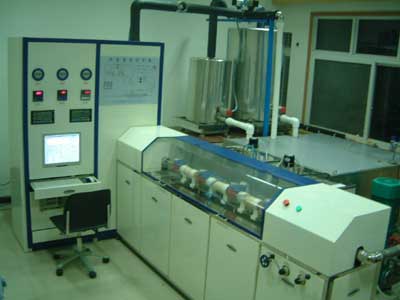

一、产品简介
在德国物理技术研究院(PTB)和德国荷德鲁美特(HYDROMETER)公司的技术支持下,成功研制了双重功能的具有自主知识产权的热能表检定装置。其质量法适用于产品性能试验和标准表的自检,准确度高、稳定可靠;标准表法快捷方便,检定效率高。装置已分别通过了国家质检总局和山东省科技厅主持的科技成果鉴定,其水平处于国内领先水平。在国家质检总局组织的全国装置比对试验中,其数据为国产装置中唯一合格装置,并与德国检定装置(北京计量所)测量结果最为接近。并荣获山东省科技进步二等到奖。
热能表由流量传感器、配对温度传感器和计算器三个部分组成。就此形式的热能表而言,目前还没有一种标准装置可直接提供一个标准热能的物理量与被检热能表进行比较。也就是说,不管任何形式的热能表检定装置实际意义上都是由上面三个部分独立的检定装置组合而成,即由热水流量标准装置、配对温度传感器和计算器检定装置组成。所谓质量法或标准表法实际是指热水流量标准装置的测量方法。
按国家计量检定规程要求,该装置可按定型鉴定的要求对三个部分分别进行试验,也可在正常检定时对整表进行组合或总量检定。热水流量标准装置是热能表检定装置的关键部分,由供水系统、工作台、测量系统、控制系统和计算软件等部分组成。
二、工作原理
装置采用进口电子天平为主标准器、进口电磁流量计或超声波流量计为副标准器,移动式恒温浴槽、二等标准铂热电阻温度计和进口多用数字表为计量标准器,并配备了标准电阻箱,信号发生器,低电势转换开关等配套计量设备。
三、性能指标*** 技术指标
装置扩展不确定度
流量传感器:质量法:±0.2%
标准表法:±0.3%
配对温度传感器:≤±20mK
计算器:±0.15%
适用口径:15~25mm和15~50mm
四、性能特点:
*** 技术特点
检定过程实现自动化,数据自动采集
天平、标准表双标准器配备,时时刻刻确保标准表可靠性
操作灵活,使用方便。分量、总量检定随意选择
控制及测量等主要部件全部进口
专用隔热材料保温设计和特殊防散热结构,测量过程中热水温度变化小
实验数据计算机采集、保存和打印
软件功能齐全,满足产品定型、生产过程检测、出厂检定和首次检定等各种需求
