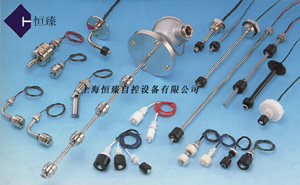

产品名称: 小型浮球液位开关
型  号: ML
品  牌: 恒臻
产品介绍: 小型浮球液位开关
工作原理:
通常将密封的非磁性金属或塑胶管内根据需要设置一点磁簧开关,再将中空而内部有环形磁铁的浮球固定在杆径内磁簧开关相关位置上,浮球比重小于液体密度,液体使浮球在一定范围内上下浮动,利用浮球内的磁铁去吸引磁簧开关的闭合,产生开关动作,以控制液位。常开和常闭是没有注入液体时的状态。
产品特点:
◆ 磁簧开关触点材料为铑(表层覆盖氧化铑),接点寿命可达200万次。
◆ 磁簧开关的特殊处理可使其在200℃高温下正常使用。
◆ 浮球开关整体性能可靠,多种材质和规格可供选择。
型号:
ML28-1,28-7,38-1,38-7,45-1,45-7,52-1,52-7,ML-17S,ML-17SH
ML21P,31P,19P,26P
基本参数
接点容量:70W
最高电压:240VAC/200VDC
最大开关电流:0.7A
最大压力:64Kg/cm 2
浮球比重:0.55~0.8 g/cm3
工作温度:-20~200℃
材质:PP or SUS304 or SUS316L
过程连接:1/8″~1″(可定制)
