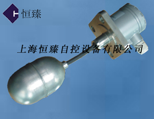

产品名称: 金属电缆浮球液位开关(高温型)
型  号: CL-SS
品  牌: 恒臻
产品介绍: 电缆浮球液位开关
产品原理:
电缆浮球开关是利用微动开关或水银开关做接点零件,当电缆浮球以重锤为原点上扬一定角度时(通常微动开关上扬角度为28°±2°,水银开关上扬角度为10°±2°),开关便会有ON或OFF信号输出。
CL-PP型是利用塑胶射出一体成型,所以结构坚固,性能稳定可靠,同时无毒、耐腐蚀,安装方便,价格低廉,对长距离多点控制、沉水泵、有波动的液体或有杂质的液体控制效果佳。一般液体亦可使用。电缆线长度任何长度皆可定制。
CL-SS型为金属电缆浮球液位开关,接点零件为水银开关,其特点为耐高温,电缆线采用高柔性电缆,经久耐用。
CL-SP为即耐腐蚀又耐高温的电缆浮球液位开关,接点元件为水银开关,
ZCL-PP-4组合型通常是根据客户需要,当需要多点控制时,为了安装方便和工程施工配线成本低廉,所有的开关出线设计在同一接线盒内即组合电缆浮球开关。 CL-PP-04
接点容量:SPDT 8A/250VAC
防护等级:IP68
温度:-30~80℃
比重:0.6g/cm3
机械寿命:50万次
电寿命:10万次
导线长度:4m,10m,20m
CL-SS-04
接点容量:SPDT 2A/250VAC
防护等级:IP68
温度:-30~170℃
比重:0.7g/cm3
机械寿命:100万次
电寿命:50万次
导线长度:可任意定制
CL-SP-04
接点容量:SPDT 2A/250VAC
防护等级:IP68
温度:-30~170℃
比重:0.7g/cm3
机械寿命:100万次
电寿命:50万次
导线长度:可任意定制
耐强酸强碱
