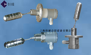

产品名称: 侧装浮球液位开关
型  号: SF
品  牌: 恒臻
产品介绍: 侧装浮球液位开关
产品原理:
SF侧装式浮球开关是利用液体浮力原理,当浮球因浮力作用而上下运动时,接线盒内的磁簧开关(或微动开关)受到臂端磁铁影响,而作"NC"接点与"NO"接点之互换。浮球有 φ40, φ44,φ50, φ75四种规格浮球,塑料材质有 PP、PVDF,可用于酸碱场所,SUS 304/316L材质适用于高温或高压桶槽,侧装、上装皆可安装,接线盒防护等级为 IP-65,接续法兰有 JIS, DIN及 ANSI等规格;牙口有 1-1/2, 2"PT, BSP或客户指定规格,耐压最高可达 50kg/cm2,耐温最高可达350℃,适用比重为 0.25~0.65Kg/cm2
基本参数:
接点容量:5A/250VAC
工作温度:-30~100℃(Max350℃)
接点形式:SPDT
接液材质:SUS304 orSUS316L
适用比重:0.65
连接尺寸:可定制
关键字:浮球开关,液位开关,浮球液位开关,浮子开关,侧装浮球,高温高压液位开关,防腐液位开关,耐腐蚀液位开关,水平安装液位开关
