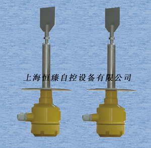

产品名称: 阻旋料位开关(保护管型)
型  号: RC
品  牌: 恒臻
产品介绍: 阻旋料位开关
产品原理:
RC阻旋式料位开关是利用微型马达做驱动装置,传动轴与离合器相连接,当未接触物料时,马达正常运转,当叶片接触物料时,马达停止转动,检测装置输出一接点信号,同时切断电源停止转动。当物料下降时叶片所受阻力消失,检测装置依靠扭力弹簧恢复到原始状态。针对不同比重物料扭力大小可以调节。
产品特点:
→ 进口马达性能可靠,可长时间连续运转;
→ 独特油封设计可以防粉尘沿轴渗入,
→ 扭力稳定可靠,且扭力大小可以调节;
→ 叶片承受过重负荷时,马达回转机构会自动打滑,保护不受损坏;
→ 接续规格、叶片、长度皆可接受定制。
电气参数
电源:(A)110VAC (B)220VAC
(C) 12VAC (D) 24VDC
接点容量:5A/250VAC SPDT
功率:5W
耐电压: 1500VAC×1min
叶片转速:1rpm
防护等级:IP65
入线口规格:1/2″PF
适用最小比重:0.3g/ cm3
温度:-20~80℃(高温型耐350℃)
关键字:料位开关,阻旋料位开关,料位控制器,阻旋料位计,旋转式料位开关,旋阻料位开关。
