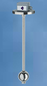

产品名称: 浮球连续式液位计
型  号: RL
品  牌: 恒臻
产品介绍: 浮球连续式液位计
工作原理:
浮球连续式液位计是利用浮球内磁铁随液位变化,来改变连杆内的电阻与磁簧开关所组成的分压电路,磁簧开关的间隙愈小,精度愈高。分压信号可经过转换器变成4~20mA,连杆的最大长度为4m,产品最大耐压为6.4Mpa,可替代差压式以为变送器。
产品特点:
塑料材质PP、PVDF,可适用于强酸碱场所;
金属材质有 SUS304/316L,可适用于高温200℃,高压64kg/cm2场所。
金属浮球有ψ45、ψ52、ψ75等规格,
塑料则有ψ48、ψ55。比重从0.5 ~0.8g/cm3。
输出4 ~ 20mA或电阻三线式,供应电压为5 ~ 30VDC。
接线盒:不锈钢、铝合金、PC、PP
接续方式有牙口型PT、PF、NPT、BSP,法兰型JIS、DIN、ANSI等规格。
出线或接线盒防护等级为IP-65及Ex防爆规格。
特殊规格亦可配合客户需求订制。
